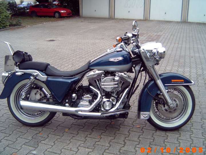

Neuer Beitrag 04.04.2005 14:59
ich möchte das Heck meiner Road King Classic so umbauen, daß ich (optisch akzeptabel) sowohl mit und ohne Koffer fahren kann. Bisher konnte mir kein Händler weiterhelfen. Es muß doch möglich die ganzen Halterungen innen im Fender zu befestigen. Wer kann mir helfen??
Gruß Ingo

Neuer Beitrag 04.04.2005 17:10
Hi Ingo,
das wird was Grösseres.
Es gibt ganz wenige, die FLT-Heckumbauten bei uns mal gemacht haben - im Gegensatz zu den USA.
Eine ‘einfache‘ Lösung hab ich noch nicht gesehen. Es geht schon damit los, dass unsere Dämpfer nicht in Chrom zu kriegen sind. Weiter geht‘s damit, dass unsere Taschen nicht nur die hässlichen U-Stücke zur Befestigung brauchen, sondern auch den unteren Bügel, an dem auch die Tüten hängen. Den wirst Du nur los, wenn Du sowohl für die Taschen wie für die Tüten eine völlig neue und jeweils separate Befestigung baust. Die separate Befestigung für die Taschen ist dann ohne den unteren Bügel natürlich auch nicht mehr ohne weiteres so belastbar ...
Von der Stange gibts da nix. Tourer-Umbauten haben soweit ich weiss Arne Engel in Magdeburg und Senn in Karlsruhe gemacht, frag halt mal an.
Aber mach Dich wie gesagt auf was Grösseres gefasst.
Gruss Hans
Gruss Hans

Neuer Beitrag 04.04.2005 20:40
also es gibt Dämpfer von Öhlins die akzeptabel aussehen (bei W&W für ca. 860 EUR). Die Auspuffanlage ist das zweite Problem, wie bereits FLHRCI geschildert hat.
Einfachste Lösung: RoadKing verkaufen - Heritage Softail kaufen.

Neuer Beitrag 05.04.2005 11:49
Umgebaut Softtail‘s gibt es schon so viele.
Ich will etwas individuelles, von meiner Dicken kann ich mich einfach nicht trennen. Dank der Tip‘s bin ich auch zuversichtlich etwas zu finden.
Ingo

Neuer Beitrag 16.03.2006 12:59
Ich hab es fast geschafft.
Danke meines letzten USA-Urlaubes ist es mir gelungen alle notwendigen Teile für einen cleanen Road King Umbau zu besorgen, zu bestellen und anfertigen zu lassen.
Bei dem Umbau entfällt die kompl. Halterung die am hinteren Fender entlangläuft.
Es werden spezielle schmale Sice Covers installiert, damit die Optik auch ohne Koffer stimmt. Zusätzlich erhalten die Stossdämpfer eine Chrom-Abdeckung und es gibt noch eine chrome Abdeckung für das Pulley. Dann noch ein paar kleine Anpassungen und Teile und das ganze sieht gut aus.
Also nix Softtail, sondern was eigenes und das zum akzeptablen Preis. (ca. 2.000 EURO)
Der Umbau sollte Ende April fertig sein, dann kann ich Bilder liefern.

Blackroadking · seit
Blackroadking
Neuer Beitrag 16.03.2006 15:02
Hallo Ingo
Schau dir mal die King vom Forumsmember joerg_1999 an.
Sogar mit Chrom Stossdämpfern.

Neuer Beitrag 17.03.2006 15:01
Richtig!!
Deshalb kann ich nach meinem Umbau weiterhin mit und ohne Koffer fahren.
Und die Dicke sieht immer gut aus.
Ein paar kleine Kompromisse muß ich leider eingehen, damit die Koffer ohne großen
Aufwand auch angebracht werden können.
Den Unbau von Jörg finde ich klasse, nur er kann keine Koffer mehr nutzen.

Neuer Beitrag 10.04.2006 14:05
Ich habe es geschafft. Der Umbau ist fast fertig, die hintere Halterung für die Kofferhalter werden noch gegen verchromte Teile ausgetauscht, aber sonst ist alles fertig. Neben den gezeigten Umbau habe ich noch Auspuffhalter mit denen ich die kompl. unteren Kofferstreben entfernen könnte. So aber benötige ich ca. 10 Minuten für die Montage der Kofferhalter und Koffer. Wenn man die Sissybar weglässt gibt es noch ein cleaneres Bild. Aufgrund der vorhandenen Teile ist fast jeder gewünschte Umbau möglich. Ich denke derzeit über eine Herstellung/Import der Teile nach.
Wenn mir jetzt noch einer verrät, wie ich hier Bilder rein bekomme, ohne das sie im Netz liegen, könnten ich Sie auch zeigen.
Ansonsten kann ich die Bilder auf wunsch zusenden.
Gruß Ingo

Neuer Beitrag 13.04.2006 19:03
hier die Bilder von ibocksh ’s Road King Heckumbau!!!

Neuer Beitrag 13.04.2006 20:00
sieht wirklich Top aus!👏 👏 👏
Kann sich auch ohne Koffer sehen lassen.

Neuer Beitrag 13.04.2006 20:03
... sieht doch fast so aus wie meine wenn ich die Koffer abnehme.

Neuer Beitrag 14.04.2006 06:35
Einfach schön 👏 👏 👏 !
