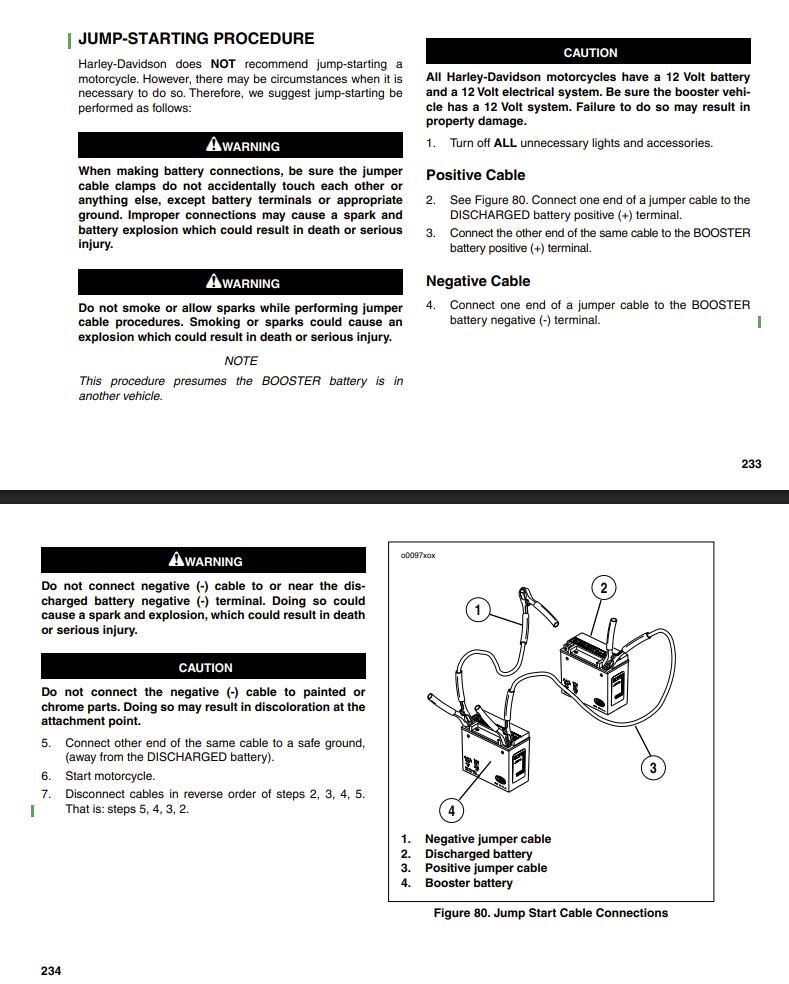

Attachment 449934

Fakt ist, es gibt ein Dokument, wo davon abgeraten wird.
Mal sehen ob es Erfahrungsberichte in der Zukunft gibt.

Oh Gott.... Die machen alleine nur für ein Video ein Moped kaputt......geschockt.... und dann noch mit ner Powerbank.....geschockt
zum zitierten Beitrag Zitat von zuckerbaecker
DAS soll mir erst einmal jemand zeigen, oder aber eine fachkundige Erklärung dazu abgeben, WAS WIE WARUM
bei einem Fremdstart zu Schaden kommen soll (und warum ausgerechnet nur bei diesen Modellen ? ? ?).
Ich bin gespannt und lerne immer wieder gerne Neues dazu.....großes Grinsen
GReetz  Jo
Kellerkind ist offline Kellerkind · 543 Posts seit 18.08.2017
Neuer Beitrag 24.04.2026 13:17
Das wird wohl nur zum Schutz der Company vor Schadenersatz Forderungen sein.
Siehe auch den Hinweis das man keine Katze in die Mikrowelle stellen sollte
