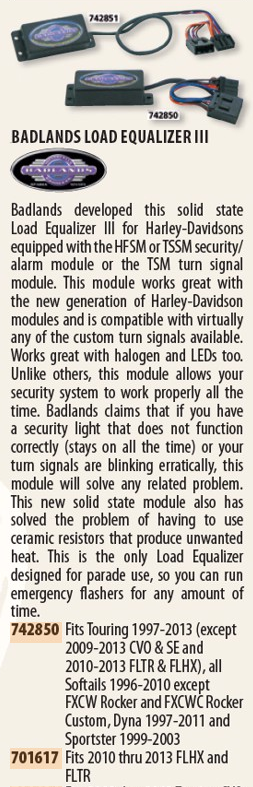

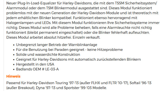

Hi Leute, ich hab mal wieder ewig gelesen und nichts passendes gefunden, da wohl die 2010er FLHX (5HD...) speziell sind...
Habe die Hinteren 3 in1 LEDs Serie gegen 3 in1 Zubehör und Kennzeichenbeleuchtung LED getauscht.
Ebenso die vorderen Blinker (Glühlampen) gegen LED.
Jetzt ist natürlich die Blinkfrequenz zu schnell, ca. 140 pro Minute !
Ich habe leider das Werkstatthandbuch der 2010er nicht, nur das der 2011er.
1. Dort ist im Sicherungskasten ein Licht-Relais aufgeführt...ist das das Blinkerrelais? Wenn ja, kann ich das einfach gegen ein lastunabhängiges tauschen?
2. Bei Badland habe ich schon nachgesehen, aber das Tourerteil passt nicht für die 2010er FLHX, da gibt es extra eins, was einfach in den Kabelbaum zwischen Sitz und Heckfender gesteckt wird (plug and play). Ist das nur für hinten oder löst das gleichzeitig das Problem vorne auch?
Tricks wie 2x rechts/ links dann 10x rechts / links blinken oder Warnblinker 4 Minuten an und danach testen haben alle nix gebracht...
Vielen Dank im Voraus für eure Infos !
Gruß, Thommy
Attachment 445444
Attachment 445445

hier gibet es eins für dich
Badlands
BLUETHUNDER

Alter Schwede, 113 EUR! Innen drin sind Widerstände für etwa 1 EUR!
Fairerweise ist das natürlich eine smarte Plug an Play- Lösung für die,
die das saubere Löten und Isolieren nie beigebracht bekamen.
Bei Verwendung von diesem Modul wird die Stromstärke im GESAMTEN Stromkreis (also vorne und hinten) der Blinkleuchten angepasst und so
die korrekte Blinkfrequenz "produziert".
Im LE03 sind keine Lastwiderstände drin, sondern eine elektronische Last ( Dummy Load ) aus getakteten Leistungsmosfets, deshalb hält sich die Wärmeentwicklung in Grenzen. Das Teil ist aber trotzdem ( oder grade deswegen ) unverhältnismäßig teuer.
