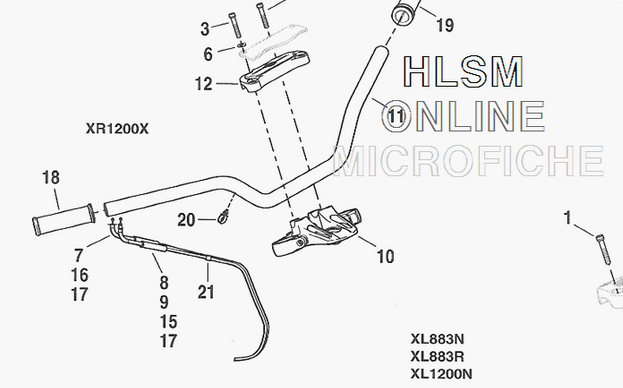

Hallo zusammen, nach dem ausmisten unserer Schraubergarage kamen noch 2 ältere Gabelbrücken zum Vorschein.
Kann jemand sagen was das für welche sind?
Die gegossenen Riser kenne ich nur von manchen Street Bob Baujahren, die Brücken sind jedoch für 39mm Gabelrohre.
Für Tips bin ich dankbar!

Bild 1 Sportster Superlow
noch ohne CAN-BUS und ABS...

Bild 2 könnte von der Sportster 48 sein
Neuer Beitrag 23.10.2025 22:54
Laut Ronnies Partsfiunder hatten aber beide Sportster Modelle keine festen Riserblöcke. Zumindest sieht die Gabelbrücke bei Modelljahr 2012 in der Explosionszeichnung anders aus.
Edit: Die scheinen es doch zu sein, auf der Explosionszeichnung für den Lenker der Super Low kann man es sehen.

XL Superlow
