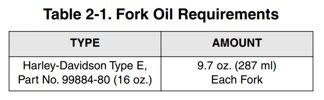

habe tatsächlich erst die Suchfunktion benutzt, werde aber tatsächlich auch auf die Schnelle nicht schlau...
Es geht um die Gabelöl-Menge rechts/links.
Habe eine FLHTC (E-Glide aus 2001), kann NICHT die abgelassene Menge messen, weil ich denke, dass da wegen Undichtigkeit bereits was gefehlt hat.
Auf der einen Seite steht es so, auf der anderen Seite so. Und wenn ich mich nicht täusche, steht im Benutzerhandbuch darüber GARnichts.
Würde die beiden Teile morgen gerne befüllen.
Es ist von unterschiedlichen Mengen die Rede...
Wieviel gehört denn jetzt auf welcher Seite eingefüllt?
Wieviel ml rechts, wieviel ml links?
Würde das Öl gerne einfach nur reinschütten, Schrauben drauf, fertig.
Das "Hast du schonmal die Suchfunktion benutzt"-Ding ist mir klar, habe ich tatsächlich.
Wenn einer von Euch so nett wäre, mir einfach nur den Link zur besagten Seite, auf welcher es tatsächlich haarklein aufgedröselt steht, senden würde, wäre mir schon unglaublich geholfen 🙂
Danke euch Männer!

Wo hast Du das mit den unterschiedlichen Mengen denn aufgeschnappt ? ? ?
Hier (Bild) der Auszug aus dem originalen WHB der 2001er Tourern.
Greetz  Jo
Attachment 432033

...auf der Suche über Google, hier im Forum, whatever...
Wie gesagt "mal so, mal SO". Hat verunsichert, wollte Klarheit und hab', weshalb auch immer, im Handbuch dazu keine Angabe gefunden.
Vielen Dank für die prompte und klare Antwort! 👍🏻🙂
