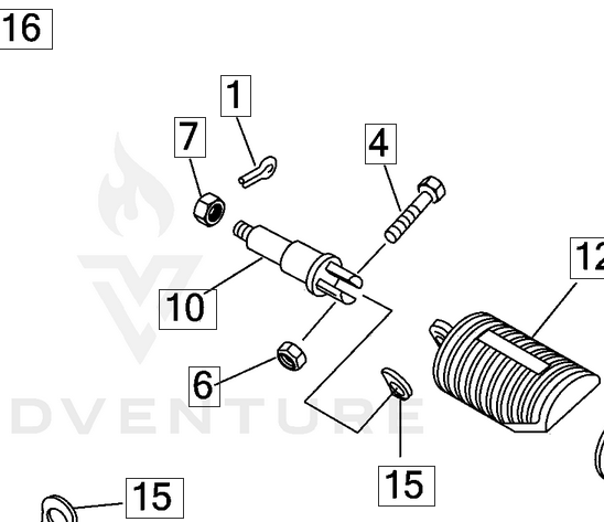

mein Name ist Florian und ich bin aus der Rhein-Neckar-Region. Seit mehreren Jahren fahren wir in der Familie eine XL2 die von 883 mit S&S Parts auf 1200 umgebaut worden ist. Absolut problemfreies, wunderbares Motorrad. Nun haben wir aber ein Problem mit der verbauten, vorverlegten Fußrastenanlage - genauer am ehemaligen Befestigungspunkt des Bremspedals.
An der ursprünglichen Befestigungsstelle, also dem jetzigen "Umlenkungspunkt" vor der Bremspumpe, hat sich erhebliches Spiel entwickelt. Damit auch ein scheiss Bremsgefühl, da es quasi horizontal wackelt. Die Mutter mit dem Schmiernippel (siehe Bild) lässt sich frei drehen, aber nicht demontieren. Ich habe auch die beiden Pins der Anlenkung (Schaltstange) demontiert gehabt - hat nichts verändert. Es fühlt sich an, als sei das hinter dem Motorcover, am Riementrieb gekontert. Kann das jemand bestätigen, oder habe ich ein anderes Problem? Kann ich dieses hintere Cover problemlos abbauen? Dazu müsste der Auspuff und die Bremspumpe ab (wie ich das sehe).
Leider finde ich auch zur Rastenanlage keine Unterlagen oder sonstige Infos. Sie ist mit "FS" gekennzeichnet.
Ich danke herzlich für die Beratung und hoffe dass ihr mit helfen könnt.

Hallo Shadow, das ist ein guter Hinweis! Trotzdem werde ich auf diese konische komische Schraube nicht fertig. Eigentlich müsste doch werksseitig eine Art "Bolzen" vom Motorblock kommen. Warum dreht das hohl?

es kommt drauf an was da wackelt der Befestigungsbolzen oder ob die Hebellei spiel hat.
der Bolzen wird mit einer Mutter gehalten.

Ich denke mal, du mußt die Bremse komplett entfernen und den Aludeckel dahinter auch. Dann wirst du sehen, wo das Problem liegt.

OK, der Aludeckel kommt weg. Ich bin relativ sicher dass das der Bolzen ist. Das wird es sein. Wollte nur sichergehen dass da nichts dazwischen ist, was ich übersehen könnte und mir dann Probleme macht.

.....und wofür das Jahr?...man sieht alles was nötig ist um das genau einzugrenzen...der Rest wurde ja schon beantwortet....Deckel runter ...Mutter anziehen...fertig

So ich bin nun fertig. Und möchte allen Helfern danken. Tatsächlich war die Rastenhalterung hinten mit einer Mutter (und einem völlig schwachsinnig positionierten Sicherungssplint) gesichert.
Es war dazu notwendig die Auspuffanlage komplett zu demontieren und die Bremspumpe seitlich vorbeizumanövrieren.
Habe für die nachfolgenden Generationen ein paar Bilder gemacht, wie die Fischer FS10 gesichert ist rotes Gesicht  Natürlich wurde alles ordentlich gereinigt!
