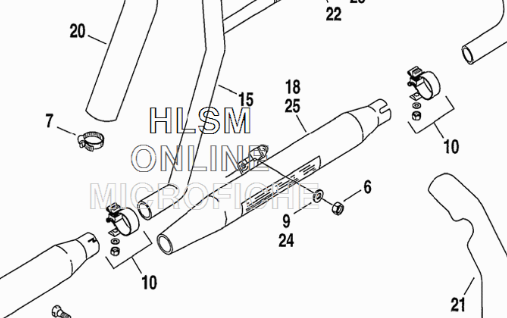

Ich hab so ne ähnliche Explosionszeichnung, was ist das für ein Metallstück (roter Pfeil) wo die Nr. 16 (Gegenmutter) draufsitzt?
„3. Um Zugang zur Gegenmutter (16) zu erhalten, die Befestigungsschrauben des Hauptbremszylinders entfernen und das Bremspedal hochheben. Die Gegenmutter entfernen, um den vorderen Schalldampfer (15) vom Bolzen der Riemenscheibenabdeckung abzunehmen.“
Im Anschluss mal die Bilder dazu.

Die Original Endtöpfe haben entsprechende Laschen an den Befesttgungspunkten und werden dann noch über den Träger (Nr. 19) verbunden
Es fehlt bei Dir somit dieser Träger, als auch die Halterung von Kesstech, die auf den hinteren Topf ja bereits verbaut ist.

Hmm. Den Träger für hinten hab ich ja und wird sonst kein 2. für vorne erwähnt, weder im Text für die Montage bzw. Demontage noch in der Grafik aufgezeigt.
Die Halterung von Kesstech macht mir Sorgen, dann frag ich also nicht beim Harley-Dealer nach, sondern bei Kesstech?
Is immerhin ne Idee, der ich noch nicht gedanklich gefolgt bin! Ok! Freude

Wenn ich das Foto der Anlage mit den beiden Zeichnungen vergleiche, sieht es für mich so aus, als wenn die beiden Töpfe vertauscht sind. Der rechte Topf auf dem Foto ist wohl laut Zeichnung der Vordere. Der hintere Topf mit der langen Halterung gehört wohl nach hinten.
Oder habe ich da einen Knick in der Optik?

Das wird dann wohl Teil Nr. 19 sein

Und die ist wohl für den hinteren Topf, wo direkt keine Halterung angeschraubt ist.
Nee, hast Du nicht fröhlich Du musst den Auspuff nur umgedreht sehen.

Die Stahlschiene für den hinteren Topf und den Topf mit der angeschraubten Halterung (der auf dem Foto hinten ist)nach vorn. Dann sollte es passen.
