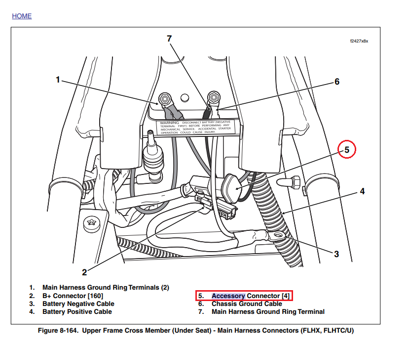

Hallo ,
weiss vielleicht jemand wo ich bei der BJ 2010 MY 2011 FLHTK in unter Sattelnähe ein Zündplus / Masse  abgreiffen kann , wenn möglich mit foto , wäre super .
gibt es hier vielleicht auch wie bei der Goldwing , noch frei belegbare Anschlüsse im Sicherungskasten oder sowas in der Art ?
lg
Sinbringer

Freie Steckplätze sollte es geben. Schaltplan würdest hier finden…
https://serviceinfo.harley-davidson.com/...inContent=false

Moinsen,
Unter dem Sitz gib es diesen Stecker.....
... an dem Du Zündungs-Plus abgreifen kannst. Kabelfarben:
  • ORANGE/ROT = Zündungs-Plus
  • ROT/GELB = Bremslicht-Plus
  • ORANGE = geschaltetes Plus (über den ACC-Schalter an der Fairing)
  • SCHWARZ = Masse
GReetz  Jo

 @Schimmy  , danke dir , mal sehen ob ich den finde  , da brauch ich dann quasi nen gegenstecker der die Leitungen freigibt  , weil kappen sollte man das denke ich nicht *lach*

Geht um das Moped auf dem Foto in Deinem Avatar, oder ? Hast Du dort einen elektrisch gesteuerten Klappenauspuff dran ?
Dann kann es durchaus sein, dass der Stecker schon vom Steuergerät des Auspuffs "besetzt" ist und Du doch "schnippeln" musst. unglücklich

 @Schimmy ja da ist ein J & H dran ( BlackBox )  , danke für die Info , werd am we mal den Sattel abmachen und mich dann richtig schlau machen . Muss nur noch schauen wie ich den abbekomme , bzw. die Fahrer-Lehne , die muss ja anscheinend erst ab , bevor der Sattel runterkann .

... Dann kann es durchaus sein, dass der Stecker schon vom Steuergerät des Auspuffs "besetzt" ist und Du doch "schnippeln" musst. unglücklich
Dafür gibt es von HD und bei Anderen auch passende Y-Kabel.
