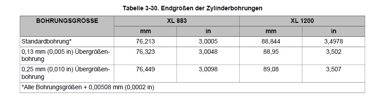

Werte aus nem WHB für Bj. 2015
Attachment 396871

Und nun?
