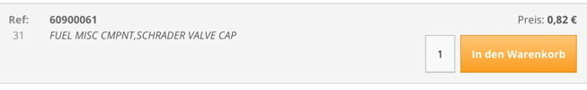

Jungens….  der Frischling meinte dieses Teil….
Attachment 393731
Attachment 393732

Unter der Kunststoffkappe wird höchstwahrscheinlich der Anschluss für ein Manometer für die Kraftstoff Systemdruckmessung sein.

die runde Kappe ist ein Ventil, was auf und zugedreht werden kann.
Wofür ist es?

Hey. Die Kappe ist nur eine Kappe und schützt das Ventil. Damit wird wahrscheinlich, wie schon erwähnt der Druck gemessen werden können.

Moinsen,
Wie schon richtig von den usern "Scirocco" und "Shrug" vermutet, dient dieses "Ventil" (die Kappe sollte IMMER geschlossen sein)
zum Anschluss eines Kraftstoffdruckprüfers. Siehe Auszug aus dem WHB. Augenzwinkern

Dieses Ventil (Schrader Valve) ist wie ein Reifenventil aufgebaut und deshalb gehört da immer eine Kappe drauf.
