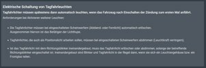

Rein von der Beschaltung her müsstest Du die Tagfahrleuchte mit dem Standlichtanschluss verbinden und zusätzlich
einen Lichtschalter installieren, der - über ein Relais gesteuert - in Stellung "AN" das Abblend-/Fernlicht ein- und die
Tagfahrleuchte ausschaltet. Ob sich DER AUFWAND lohnt.......
