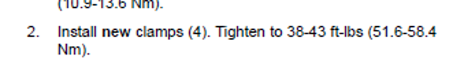

Neuer Beitrag 13.01.2022 22:52
derartige Schellen werden üblicherweise lt. Wartungshandbuch mit 51,6 - 58,4 Nm angezogen cool
Attachment 379893
Attachment 379894
also wenn Du schon so korrekt mit Dremo und so arbeiten möchtest, dann musst Du aber auch wie im WHB beschrieben neue Klemmen nehmen .... großes Grinsen
Attachment 379892
