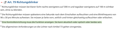

Dies ist sicherlich ein Schönheitsfehler, aber für Schweizer Motorradfahrer nicht weiter relevant, da die Kontrolleuchte – im Gegensatz zur deutschen Gesetzgebung – nicht im Gleichtakt wie die Blinker leuchten müssen. Je weniger ich löten muss desto besser  cool
https://www.fedlex.admin.ch/eli/cc/1995/..._4425/de#art_79
https://de.wikipedia.org/wiki/Fahrtrichtungsanzeiger

zum zitierten Beitrag Zitat von Leon_
Btw., dass eine nicht richtig funktionierende Kontrollleuchte in der Schweiz kein Problem darstellen soll, kann ich beim besten Willen nicht glauben
Brauchst du auch nicht zu glauben, stimmt so auch nicht. In Deutschland MUSS die Blinkerkontrolle im gleichen Takt wie die Blinker leuchten. In allen anderen europäischen Ländern BRAUCHT sie das nicht.
ABER: Eine Anzeige für eine defekte Leuchte, in diesem Fall also das schnelle Blinken der Kontrolleuchte, darf nirgends, auch nicht in der Schweiz außer Betrieb gesetzt werden.
Nun, ich habe in den für die Schweiz geltenden Gesetzestexten, was die Kontrolleuchten betrifft, nichts finden können, was einen Gleichtakt vorschreiben würde. Für die Schweiz gilt das VTS –> https://www.fedlex.admin.ch/eli/cc/1995/4425_4425_4425/de Wenn das VTS eingehalten wird hat man keine Probleme hier. Wenn europäische Reglelungen anwendbar sind wird dies explizit erwähnt. Ich mach mir jedenfalls keinen Kopf deswegen.
Die Schweiz hat z. B. auch für Motorrad-Rückspiegel nicht so weitgehende Regelungen, da lediglich eine Mindestfläche von 69cm2 vorgeschrieben ist.
In Österreich prüft die Polizei beispielsweise, ob auf „einem nicht runden Spiegel auf der spiegelnden Fläche ein Kreis mit einem Durchmesser von 78 mm aufgezeichnet werden kann“, wie unter Ziffer 7.1.1.3. der ECE-R81 beschrieben ist.
Wie es in Deutschland gehandhabt wird weiss ich nicht. Scheinbar gibt es trotz "Europa" verschiedene auslegungsweisen...
