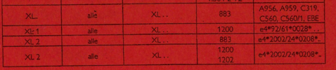

Habe das Gutachten von Lottermann für den HC, aber das gilt halt nur mit dem Blechstreifen mit dem der Ansaugbereich minimiert wird. Da stehen die XL mit drin. Ein Gutachten für den HC alleine gibt es mWn nicht.
Attachment 373251
TOp das habe ich auch bekommen.
Mal sehen ich nimms Mal mit , wird mich schon wieder weg schicken wenn nicht 🙋🏻‍♂️
