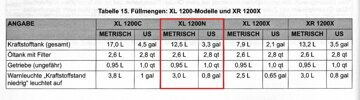

Hallo in die Runde,
Wieviel geht bei euch in den Tank wen die Tankanzeige leuchtet?
normal hat der Tank ja 12,5l und wann kommt die Reserve? Heute ging die Tankanzeige an und nicht mehr aus bis zur tanke waren es noch 9,8 km und es gingen nur 7.3 Liter rein dann war
er randvoll. Spinnt jetzt mein tankgeber.
LG

zum zitierten Beitrag Zitat von Ole66
5 Liter sind Reserve
Moinsen @1200N ,
Die Aussage von @Ole66 ist leider vollkommen falsch. Die Reserveleuchte bei der Nightster soll gem.
Owners Manual bei einem Restkraftstoff von 3 Litern aufleuchten (das passt auch zu meinen Erfahrungen).
Trotzdem der Füllstandsmesser recht weit hinten im Tank sitzt, verändern kürzere Stoßdämpfer hinten die
Anzeige NICHT in DEM Maße. Augenzwinkern
GReetz  Jo
OOhhhh, jetzt bin ich aber enttäuscht Augen rollen... Voll ne Breitseite bekommen... Augenzwinkern
Theoretisch hast du natürlich recht. Praktisch, so sind meine Erfahrungen bei der Sporty, ist es so wie ich oben schon erwähnt hatte. Habe es selbst mal ausprobiert & mit Reserveflasche den Tank leer gefahren U bin mit Beginn der Reserveleuchte 80km weit gekommen. Also ca. 5 Liter.
Die eigentliche Grundfage des TO war aber sicher dahin gehend: Wieso tanke ich so wenig nach, trotzdem die Reserveleuchte an ist? BZW. Wie weit komme ich mit Reserve?
Moinsen,
Was hattest Du denn für einen Verbrauch mit Deiner Sporty ? ? ? Unsere Nightster kommt locker mit weniger als 5 ltr/100 km aus
(sie wird aber auch kaum auf dem Highway bewegt). Die Reichweiten waren mit schon dem originalen Tank locker 200km ; jetzt
mit dem 17,5 ltr Tank gehen 300 km ohne Probleme (und ohne Aufleuchten der Reservelampe) Augenzwinkern
Greetz  Jo
