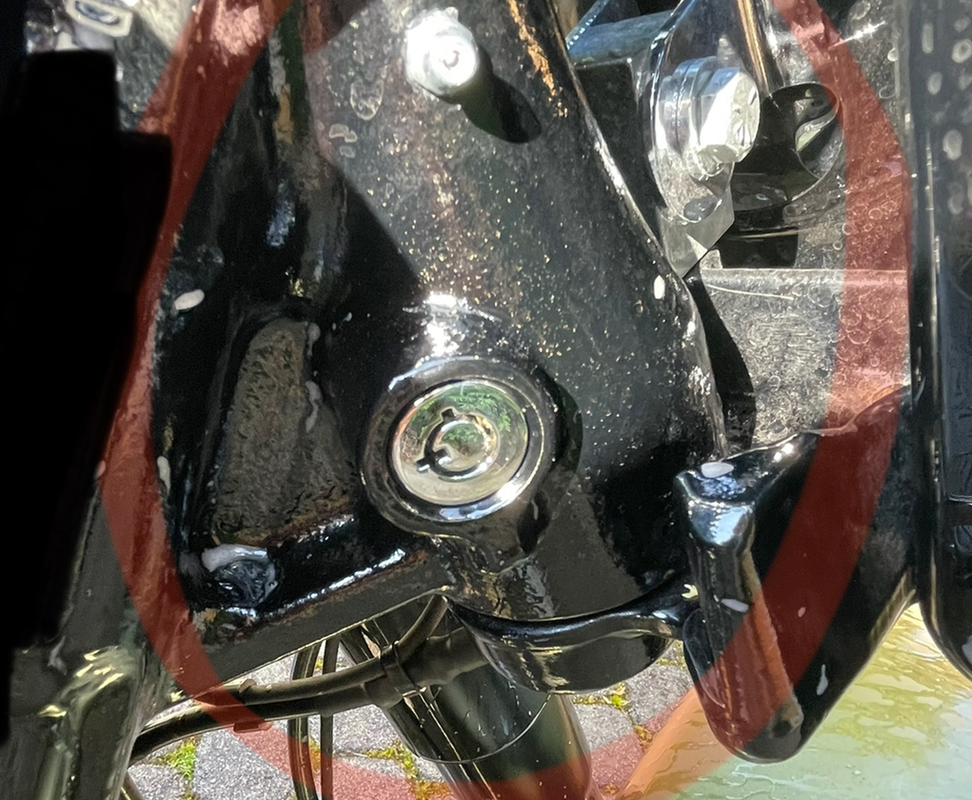

Hallo zusammen!
Putze gerade mal wieder meine Schönheit und da fällt mir im Licht auf, dass mein Rahmen bei genauem Hinsehen so kupferfarbene/braune Punkte hat.
Seht selbst:

Manche Rahmen haben an verschiedenen Stellen eine Bohrung. Wenn der Rahmen dann innen nass wird, tropft die Rostbrühe heraus und verteilt sich beim Fahren schön gleichmäßig böse
Für ein Tauchbad hat die MoCo noch nicht das Geld unglücklich dann wäre das Prob. gelöst.

Du meinst das sind Rostpartikel im Lack?
Ernsthaft?
Hätte ich das reklamieren sollen?

Sagt mal, kommt sowas öfter vor bei HD?
kann da jetzt auch noch was weiterrosten?

Schau mal unter das Motorrad im Bereich vorm Vorderrad, dort enden die Rahmenunterzüge, welche bis hoch zum Lenkkopf gehen. Diese sind nach hinten offen und im Inneren nicht weiter behandelt und fangen iwann das Rosten an. Ich habe meine mit einer Sprühlanze und Owatrol Rostschutz behandelt.

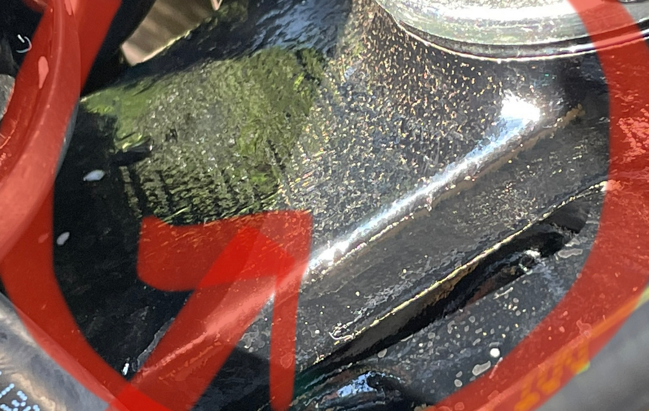

Was sagst du zu den Partikeln im Lack, die ich auf meinen Fotos gezeigt hab?
Ist das problematisch?
War da in der "Lacksuppe" dann Rost mit drin?
Sollte ich da irgendwelche Maßnahmen treffen oder kann da nichts sein?

Meinst du, dass ich das wegpolieren könnte? Mit dem Fingernagel/normalem Reiben auf dem Lack kriegt man das jedenfalls nicht weg.
Wer anderer meinte, dass das einfach schlecht lackiert sei. Könnten das Rostausblühungen vom Rahmen sein?
Nur: was ist jetzt zu tun, dass das nicht schlimmer wird?

So wie auf deinem Foto, könnte es aus dem Lenkopflager kommen, dort gibt es blanke Stellen und wenn dann noch mit Fett gespart wurde, könnte schon Rostwasser heraus rinnen.
Versuche mit WD-40 oder Balistol das zu putzen, müsste wahrscheinlich weg gehen. Ich würde schauen, wo es genau herkommt, sonst hört das nie auf.

Dass das Luftbläschen beim Lackieren des Rahmens waren und die jetzt durchbrechen, daran glaubst du nicht?
Ich putze grundsätzlich mit Ballistol.
Weg gehen tut es nicht. Es scheint als wäre es im Lack.
Es ist übrigens eine Softail Slim S, BJ 2016.

Beim 2. Foto rechts vom Schmiernippel ist so ein brauner Strich. Kommt der unter dem Deckblech Lenkkopf heraus und ist die gleiche Suppe wie die Punkte?
