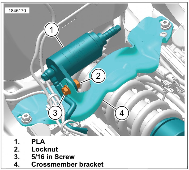

Hallo liebe Freunde, wir haben Post bekommen. Bei der Softale FLHCS meiner Frau muss die Aktion 0181, Stoßdämpfer hinten durchgeführt werden. Laut You Tube habe ich 2 Versionen gefunden.
1. Die Halterung für den Vorspannzylinder kann brechen und nach unten fallen und ggf den Hinterreifen aufschlitzen. Beim 2. Video wird beschrieben die dicke Schraube vom Federbeinauge unten kann brechen, und das Hinterrad mit Schwinge würde absacken. Hat jemand genaue Informationen. Ich hab mal geschaut sieht alles normal aus, kann aber schlagartig brechen.
Grüße aus dem verregneten Ensheim sendet euch Gunter

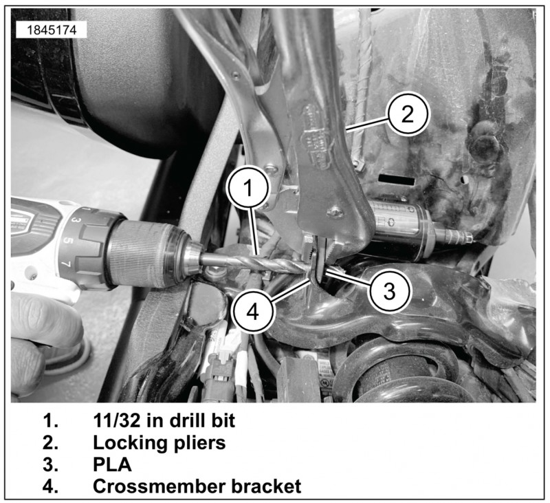

Die Schraube (2) des PLA (PreLoadAdjuster, Vorspannzylinder) kann brechen. In der Folge kann sich dieser in Richtung Reifen bewegen und diesen beschädigen. Das Federbein ist nicht betroffen. Die Reparatur beinhaltet eine dickere Schraube für die die Schraublöcher aufgebohrt werden müssen.
Attachment 456620
Attachment 456621

Hallo Karl, danke für die Info, bei uns ist noch alles fest. Hab den Versteller noch mal gesichert bis zum Reparaturtermin. Gruß Gunter
