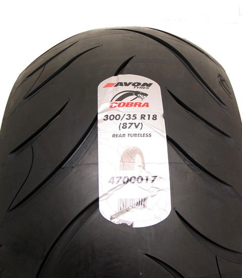

ne ne Willy dat wird nix mit selber montieren ohne richtige Maschine
ich rede von sowas

auch ein 300er reifen ist kein problem, weil dieser schlauchlos ist.
