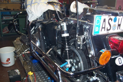

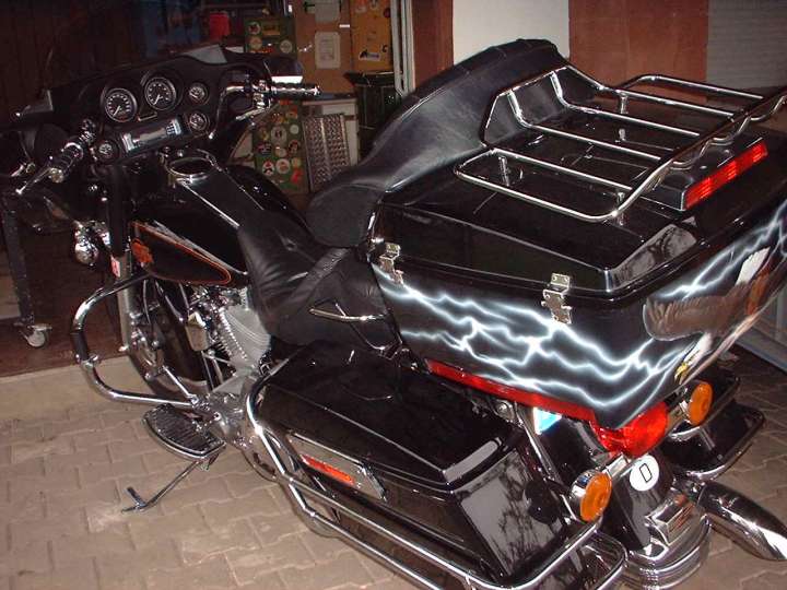

Hallo Michael
für das kennzeichen oben brauchst du ein andere rücklichtglas mit
kennzeichenbeleutung, also oben weiss am glas.
ich habe 360mm X 110mm mit saison AS-W X X
Breite vom Kennzeichen, mit ca 370mm X 110 mm könntest du noch auskommen
ohne das die kofferdeckel beim öffnen angeh´n,
für unten gibt es eine beleuchtung von HD.
BLUETHUNDER
Attachment 451183
Attachment 456910
Attachment 457336
Attachment 457337
BLUETHUNDER
Dieser Beitrag wurde schon 1 mal editiert, zum letzten mal von BLUETHUNDER am 17.04.2007 08:39.
