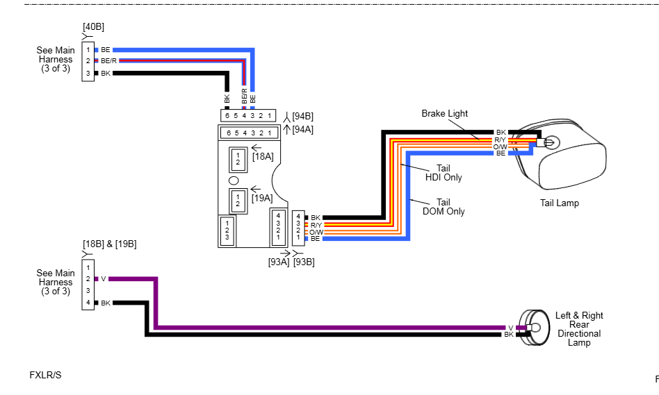

Nun zum Problem. Ich habe mir den Schaltplan für die rückwärtige Beleuchtung besorgt (siehe Schaltplan) und eigentlich sollte es die HDI-Verkabelung sein, weil es auch ein 5HD Modell ist.
Für die Blinker passt die Belegung. Aber nicht für das Rücklicht.

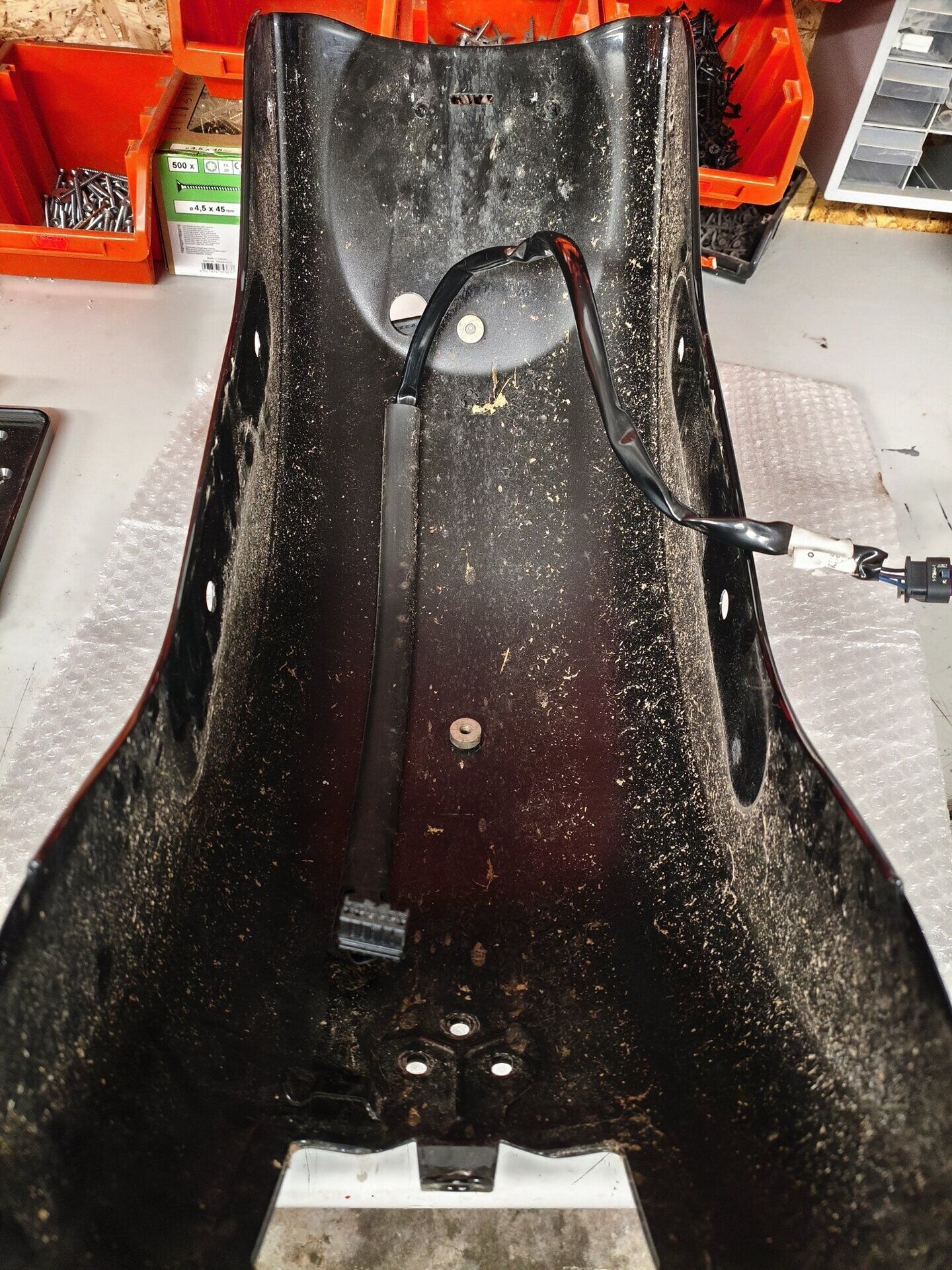

Vorgefunden habe ich aber nun das hier:

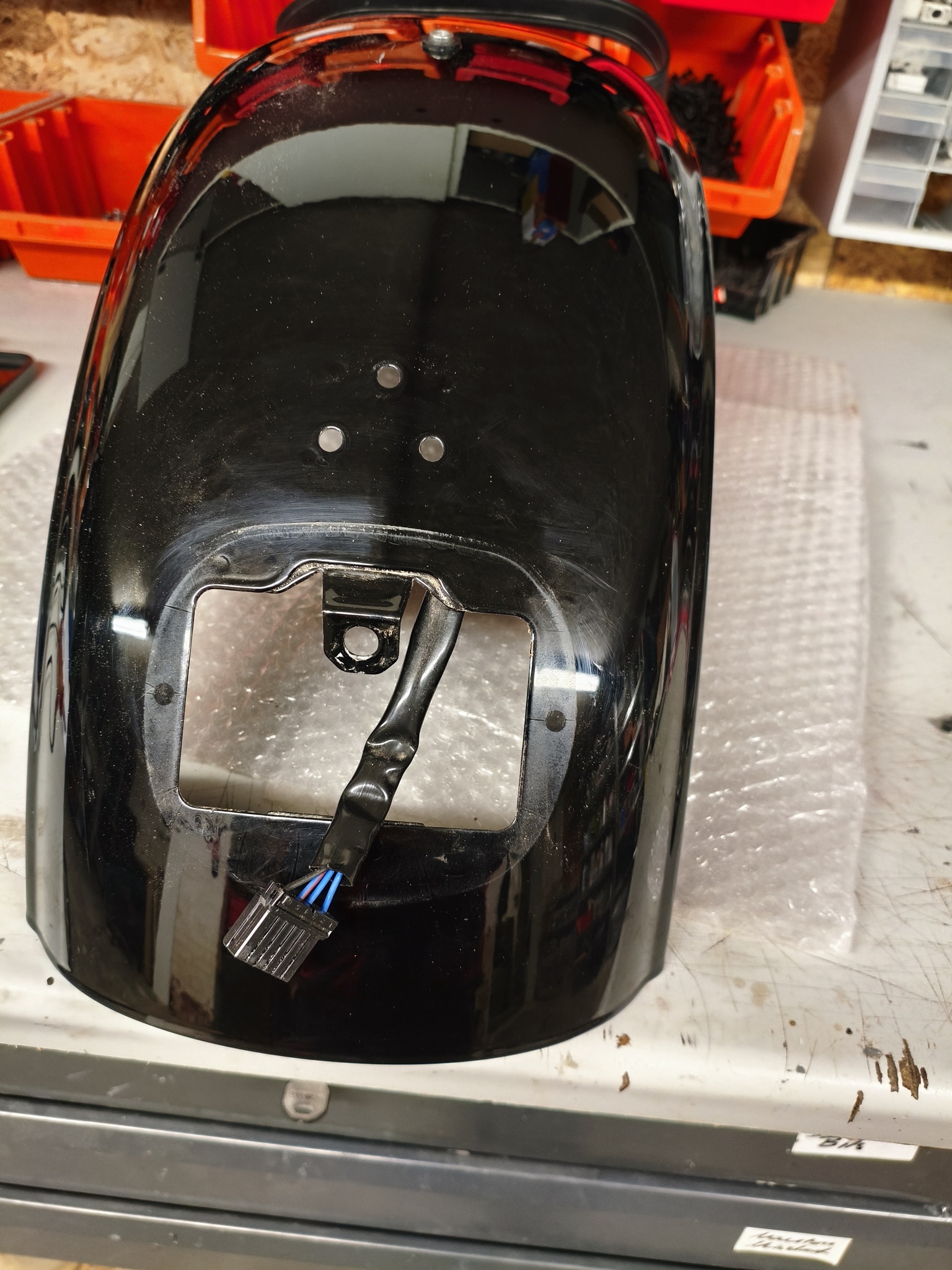

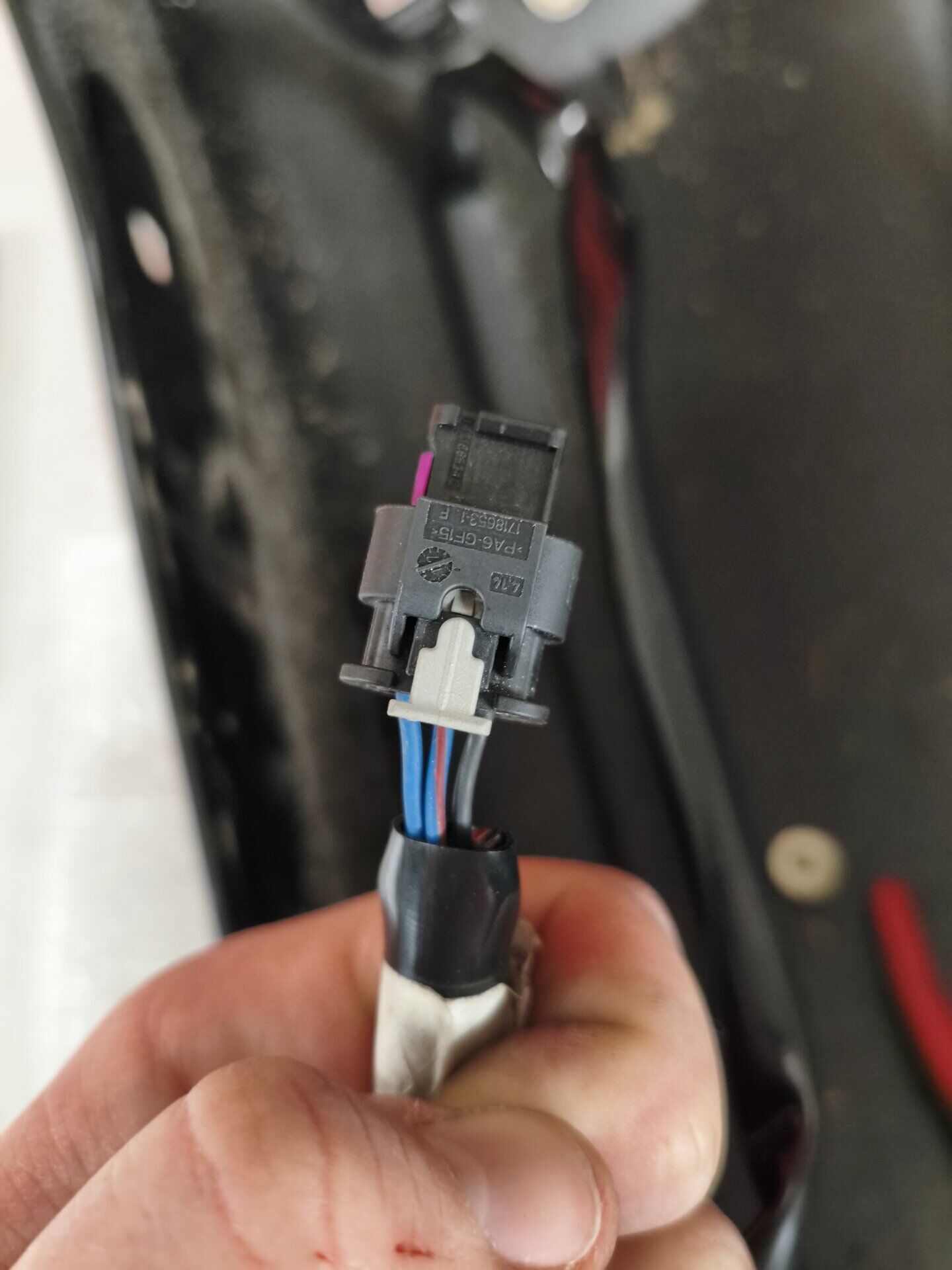

Der Stecker vom Rücklicht hat zwei blaue, ein blau/violettes und ein schwarzes Kabel.
Das Kabel liegt im Fender in einem Schlauch
Und wird dann zu einem Stecker mit drei Kabeln

Mein Plan war eigentlich ein neues Kabel mit Masse und Anschluss durch den Fender zu legen, der dann die Kennzeichenbeleuchtung versorgt. Die 3in1 Blinker wollte ich dann entsprechend ebenso anschließen.
Ich gehe mal davon aus, dass die beiden blauen Kabel die Kennzeichenbeleuchtung und das Rücklicht sind. Aber ist da irgendwo ein Abzweig in dem Schlauch vom Fender gebaut und wenn ja wo? Ich könne diesen Abzweig ja direkt für meine neue Verkabelung verwenden und müsste mir gar nichts neues legen?
Das blau/violette Kabel die wird vermutlich die Bremsbeleuchtung sein?

Und was spricht dagegen es gleich so professionell wie möglich zu machen ? ? ? Guggst Du Leitungsplan im Anhang:
Die Steckverbindungen [18], [19] und [40] befinden sich allesamt unter der Sitzbank. [18] und [19] sind "4-place JAE
MX19 Sealed", OEM 72908-11, Suchergebnis ; Stecker [40] ist ein "3-place Tyco MCON 1.2 Sealed", OEM 69201406, Suchergebnis.
Stecker und Pins käuflich erwerben, dazu noch ein paar Meter 0,5 qmm Elektrokabel in verschiedenen Farben, evtl.
noch etwas Kabelschlauch (Gewebe/Kunststoff) und die neue Heckbeleuchtung komplett neu verkabeln.
Warum ? ? ?
  • Kein Gefrickel und/oder Zerschneiden von Kabelsträngen.
  • Keine Lötarbeiten.
  • Kann jederzeit wieder in den Original-Zustand zurück versetzt werden.
SO würde ICH das Ganze angehen, auch wenn´s etwas teurer ist....
