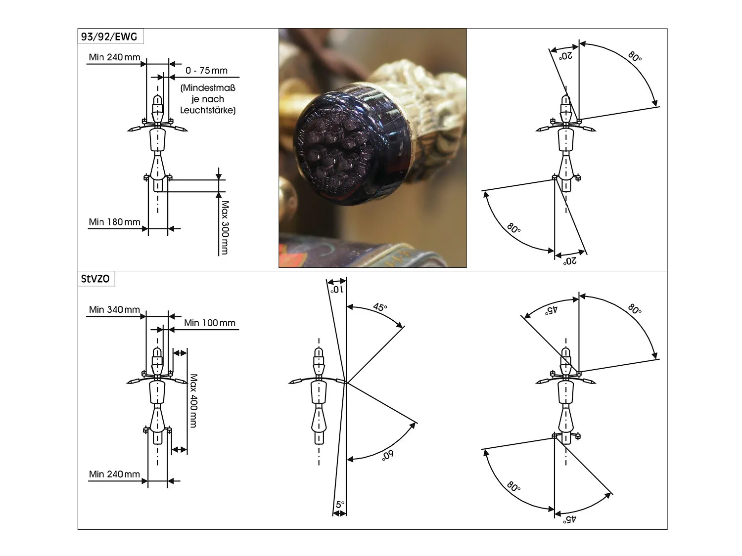

großes Grinsen wird schwierig mit Reflektor und  Blinker STVO konform anzubringen.

Mit dem Reflektor wirds eher schwierig, ja. Aber das Problem hast du auch bei der "herkömmlichen" Variante das Heck zu kürzen. Um ehrlich zu sein, ich hab den in der Seitentasche dabei und wird im Bedarfsfall dann kurzerhand auf den Fender geklebt.
Mit den Blinkern/Rücklicht/Bremslicht geht das schon. Die hab ich bei meiner auch an der oberen Stossdämpferaufnahme montiert. War bisher nie Thema.
Dass die Sache einige Problemchen mit sich bringt ist natürlich klar. Sieht aber schon cool aus.

solange es keinen Interessiert is es ja egal

Ist nichts neues, aber die Auslegung ist manchmal unterschiedlich. Die 30 cm zum Fahrzeugende sind bei uns nicht relevant, solange die Bestimmungen zur seitlichen Einsicht eingehalten werden.
