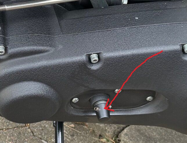

bei mir sieht das momentan so aus, ich werde dann ja sicher den Primärdeckel runter und die alte Anlage wieder aktivieren, richtig?
Attachment 421357

Neuer Beitrag 07.04.2024 19:02
Nein, Primärdeckel braucht nicht runter, du sieht es wann du die Mid Anlage hast.
Der Deckel mit dem Inbus muss runter Augenzwinkern

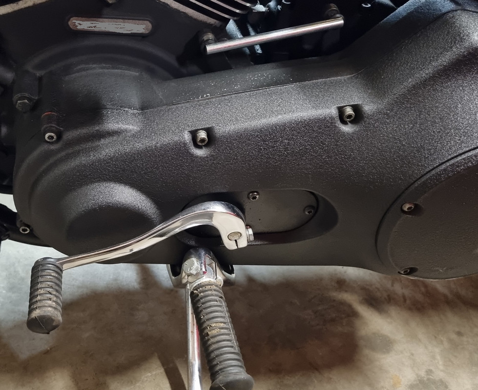

@RobbyRobbson  So sieht es dann aus. Du brauchst also auch die kurze Schaltstange oben im BIld:
Ah, mega gut!
Mit der kurzen Schaltstange hatte ich gar nicht auf dem Schirm. Original Fotos angucken hätte schon geholfen 😅.
Ich halte dann mal Ausschau nach einem Satz für die FXDX.
Ich danke dir!
