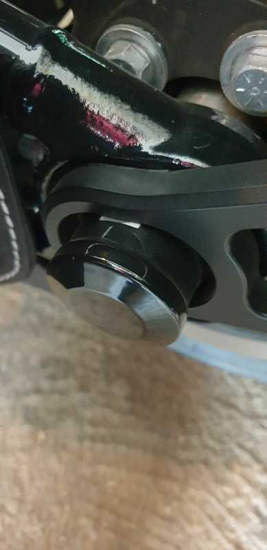

Gude,
gibt es hier jemand aus dem Rhein/Main Gebiet der Zugang zu einer Fräsmaschine hat und mir zwei Schlüsselflächen/Absätze an ein Achscover von Thunderbike aus Alu fräsen kann, da ich dieses sonst nicht an meine BO 114 montiert bekomme weil ein Heinzbikes KZH verbaut ist  Baby
Beispiel von  BoeserBube
Grüße Wasted

Sorry für die Frage, aber was genau soll mir der Ölfilterschlüssel bringen?
Das Problem ist ja, dass das Achscover im Durchmesser zu groß ist für das Langloch im KZH. Und mit Gewalt was plastisch zu verformen in der Hoffnung es passt halte ich bei einem solch kostspieligem Moped für keine gute Idee ^^
Grüße wasted

Ich könnte Dir das schon schnell fräsen, wäre halt 2 mal Versand. Wenn keinen in der Nähe findest, ... Rest dann per PN.

Die Details sind mir natürlich nicht bekannt. Mir ging es nur um die Funktion, dass man eine rundes Teil auch ohne Schlüssel befestigen kann. Ob der Vorschlag für dich anwendbar ist, musst Du natürlich selbst wissen.
