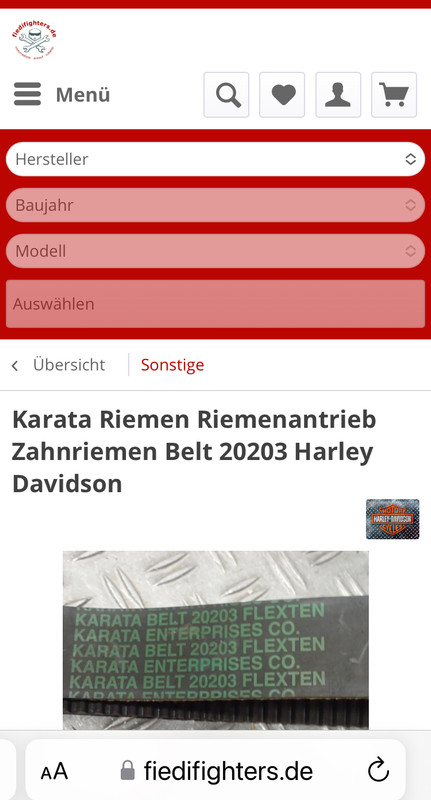

@Opa-Yogi vielen dank, aber das Teil habe ich auch schon gefunden. Nur ist es kein Neuteil, sondern gebraucht. So etwas kann man in einer Werkstatt nicht verbauen. Ich brauch sowas als Neuteil.

Opa-Yogi ist offline Opa-Yogi · 1765 Posts seit 18.03.2023
1765 Posts seit 18.03.2023 aus Oberhausen
Neuer Beitrag 01.09.2024 15:55
okay, hatte ich nicht drauf geachtet 🙄

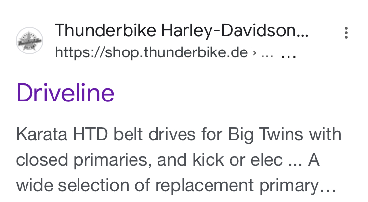

Neuer Beitrag 01.09.2024 16:04
eventuell kann dir TB helfen
